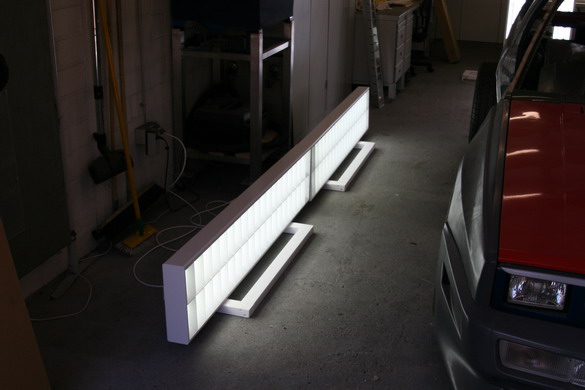

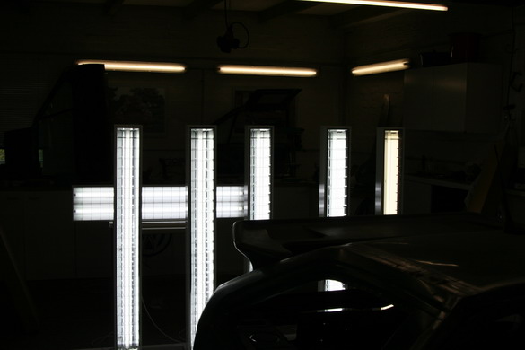

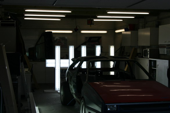

Hi Leute!
Ich habe zwar nichts am Rocco gemacht, aber ich habe meine Werkstattausrüstung mal etwas vergrößert in dem ich mir 8 Lampen gebaut habe.
Die sind dafür gedacht um gutes Licht beim späteren lackieren zu haben!
Es sind 4 einfach Lampen in vertikaler, und 4 doppel Lampen in horizontaler ausführung!
Ausgerüstet mit elektronischen Drosseln und Osram-Tageslicht-Leuchtstoffröhren!
Die Lampen sind so hell das man nicht mal mit Blitz dagegen an fotografieren kann!
Lichtfarbe ist 5000 Kelvin, also auch als Fotostudiolicht geeignet!!!
Und in 2 Wochen habe ich Urlaub, und dann wird es wieder ein paar Fortschritte geben!
